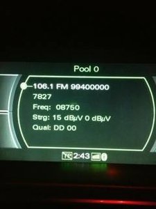

    А у меня фонит что то при включении зажигания. Причем, уровень принимаемого сигнала даже растёт (сейчас с 16 до 22 dBmV вырос при включении зажигания и при выключении снова упал), а ушами слышу вместо Европы + одно шипение.
    Может кто сталкивался с таким? И ещё:
    Судя по 4 сверху строчке, Strg (я предполагаю, что это уровень принимаемого сигнала) 15 ед. и 0. Значит ли это что второй тюнер приемника нифига не ловит?

    Други! У кого открыто инженерное меню, посмотрите при включенном радио
    TUNER -> Tuner Device Info -> 4-я строчка сверху: Strg: какие 2 значения у Вас в этой строке в dBmV? У меня первое (слева) число меняется, а второе - 0

    Второе число не помню, а первое для уверенного приёма должно быть не менее 25 dBмV. Станции переключай на руле левым колёсиком и смотри в меню на уровень сигнала.

    Это я знаю. Просто, насколько я знаю, в нашем тюнере как бы два тюнера сразу. Вот я и опасаюсь, что один из них накрылся

    Глянул, вторая цифра всегда 0.

    На расстоянии 20 км начинаются волновые помехи, которые пропадают, если слушать радио на незаведённом авто.
