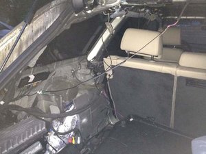

    Видишь проводок по диагонали через весь багажник идёт? Это и есть моя антенна. Подцеплен он к антенному проводу с белым разъемом, что шел на антенный усилитель.
    У меня, конечно, временное решение. Я на ебее видел антенны ас/fm/gps, что вместо плавника на крышу можно поставить. Если б не тв-тюнер, поставил бы такую и не заморачивался.
    ЗЫ. интерьером прошу не пугаться. Разобрал салон так как сразу делаю

  20. Roman_86
    Roman_86 Участник форума
    24 апр 2011
    192
    Был allroad
    #40 Roman_86, 22 июн 2012
    Спасибо за столь быстрый ответ. :) Провод вижу. Скажи а подключать обратно в усилитель не нужно вместе с этим проводном? Я так понимаю у меня проблема аналогичная полностью. Загонял на диагностику по компу выдавал неисправность усилителя на правом стекле. Кулибины провели диагностику всех усилителей и блока радио сказали проблема на 90% в нем. Усилитель. слева новый ставил ОД за свой "косяк". А у тебя влага не попадала на блоки в нише слева? Не рассматривал как вариант подключения активной антены вместо провода с фото например таблетки бош с 2мя усиками на стекло?
