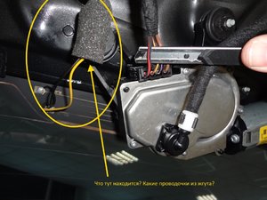

    В идеале будет если есть фото: 1.Стекло заднее левое с припаянными к дорожкам проводами и основнным усилителем радио антенны R24?. Потому.что в стекле сама антенна радио(3-и проводочка куда-то, как-то подведены) и ещё какая-то антенна которая как я понял для ловли сигнала от ключа(в эльзе нарыл схему, там указано G184 либо G183 - непонятно как выглядит этот элемент). Сколько коаксиальных кабелей,каким цветом, в какое гнездо вставлять, и от какого элемента. 2.Аналогично стекло в 5-й двери. У меня, если смотреть на стекло по ходу автомобиля, слевой стороны установлен усилитель в алюминиевом корпусе. к нему подходит коаксиал с белой фишкой. Он в свою очередь подведён к "плавнику" но неподключен. От него проводочки "чёрный" и "жёлтый" припаяны к стеклу на нём соответствующие маркеры цветов.В нижней части стекла, посредине на 2-ух выводах стекла обрезанные провода и маркеры- "чёрный" и "жёлтый" Рядом, из проходящего жгута выходят 2-а провода (син/жёлт + син/зел) с маленькой чёрной фишкой, на ответной части которой 2-а чёрных, заизолированных проводочка, явно отрезанных ( как я предполагаю средняя антенна для ловли сигнала от ключа(аналог G184 либо G183 - непонятно как выглядит этот элемент). Справой стороны тоже рядом с обогревом 2-а вывода дорожек с обрезанными проводами и маркеры- "чёрный" и "жёлтый" - но, как я понял эти выводы для усилителя№4 который в аванте не используется. 3.Стекло заднее правое с припаянными к дорожкам проводами и доп. усилителем R111 радио антенны (в каком месте устанавливается. Как, какими фишками, какие цвета подключён. от какого элемента коаксиал). Также присутстауют 2-а вывода дорожек с обрезанными проводами ( как я предполагаю правая антенна для ловли сигнала от ключа G184 либо G183 - непонятно как выглядит этот элемент). На крыше ,из плавника торчат 2-а коаксиала с синей и малиновой фишками. К ним ничего не подключено, но рядом болтается, как уже говорил, коаксиал от усилка в 5-й двери.Также преследую цель выяснить как уложены провода.

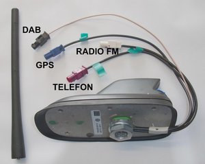

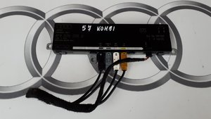

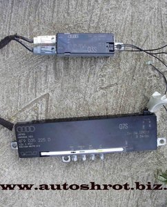

    Нашёл фото штатных усилителей и плавника. на фотке главного усилка видны 3-и коаксиала у меня фишек с такими цветами нет. Куда,откуда какой идёт? Из плавника, как я писал,выходит с синей фишкой и малиновой, а для радио должна быть с белой? или можно задействовать 1 из этих? Какой усилок должен стоять в правом заднем окне, с каким номером? опять же, на фотке 2-коаксиала белый и серый, куда и от куда они идут, как прокладывать? Фото не получилось вставить, попробую отдельным постом.
  8. Panzeryager
    Panzeryager Участник форума
    4 янв 2016
    171
    Найденные фото
