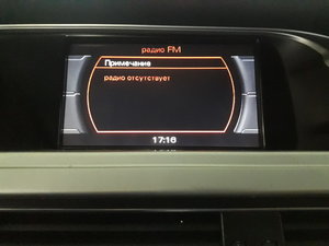

    Всем доброго времени суток! Подъехал к работе все было нормально. Выхожу, завожу машину и о чудо, на дисплее надпись "Радио отсутствует". Кто с таким сталкивался? Откуда начинать искать?

    Может попал в зону, где радио не ловит. Отъехал с места работы, что-то изменилось, али как?
    Через шнурок пробовал, ошибки какие показывает? Может в проводке антенны радио где-то обрыв.

    Смотря где радио. Оно может быть в багажник вынесено. Разъемы подергай.

    Да нет, до этого залил блок управления минералкой. Он стал глючить, не работает подсветка, а соответственно большая "крутилка". После того как писал свой пост перестала работать громкость вообще, даже на ченжере. Постояла ночь, сегодня с утра -22. Завел, и все заработало. Блин, нужно скорее менять панель.

    Привет друзья. Приехала ауди а4 б8 с этой же бедой. Радио отсутствует. Кто как победил?

    Копался я вчера и копался. И дошло у меня все до блока радио. С виду красивый, а когда вскрыл, увидел, что он мертвый. Он был залит когда.
