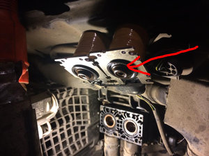

    У тебя скорее всего расплющило одну из этих резинок (см фото). У меня они обе пришли в негодность, соответственно клапана не могут открыться и дует холодный воздух. Временное решение - снятие конусов в системе клапанов, затем заказ резинок (ремкомплект). Тема здесь https://www.audi-club.ru/threads/otchet-chistka-bloka-gidroklapanov-klimat-kontrolja.294643/
