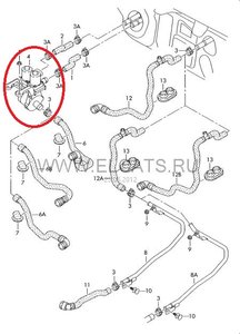

    Беда эта исходит от блока гидро-клапанов, которые открываю/закрывают подачу горячего антифриза в печку.

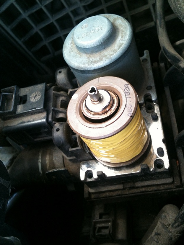

    3) Перед нами 2 цилиндрика, серого цвета.
    Берём маленькую звёздочку и откручиваем 6 винтиков (4 по краям цилиндров и 2 внутри, между ними).
    Аккуратно снимаем крышку одного из них.
    В крышке, под отверстием цилиндра, будет прилипшее медное колечко, его так же снимаем:

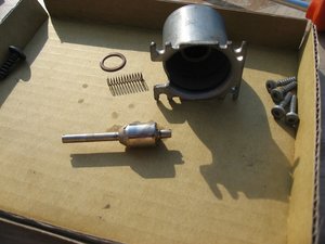

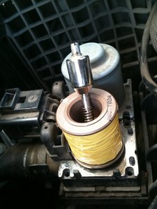

    4) По центру, видна бошка поршенька, тянем за неё, при этом смотрим на пружинку, которая стоит на нижней ножке (чтобы она не улетела никуда).
    5) складываем детали в отдельную коробочку, чтобы их не похерить:

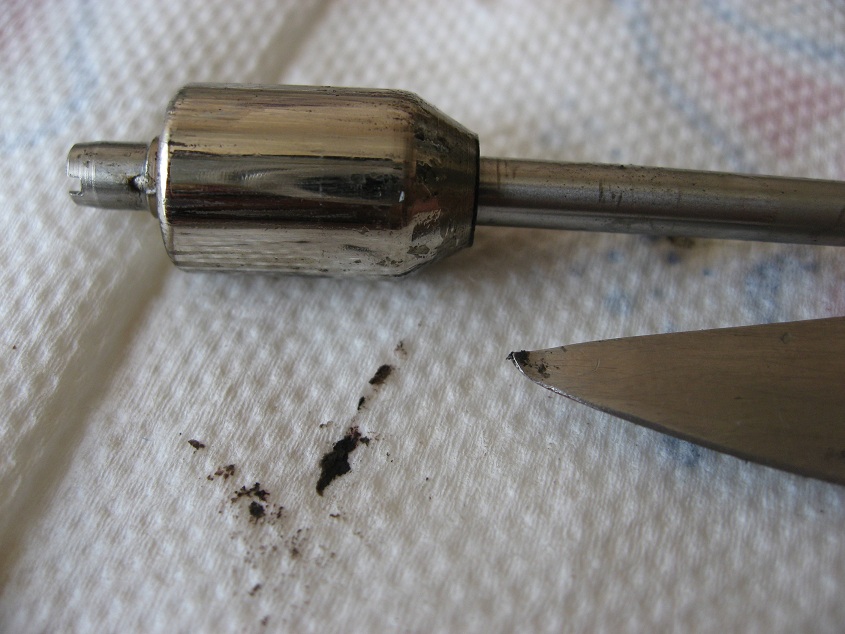

    6) Осматриваем поршень и видим на нём известковый налёт и разводы грязи:
    7) Острым ножом, бритвой, чем угодно, зачищаем поверхность.
    Слой гальваники крепкий, так что нож его не повредит:
