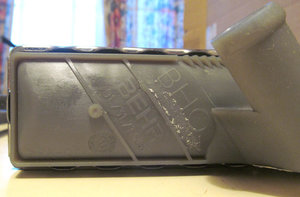

    В общем, забрал. Пришел затертый оригинал.

    Почти моя история:в 2009 году на машине брата а6 с4 2.5тди , потек радиатор печки, была зима,в моей «деревне» в наличии радиаторов нормальных фирм не было ,ну и поставили Китай.С того момента зимой в машине как в морге, зато летом как в Африке )))))) К счастью в 2011 этот Китай потек,наученные опытом заказали BEHR Hella 8FH 351 311-621, радиатор приехал один в один как на фото в первом сообщении,упаковка тоже заставила сильно задуматься забирать из магазина не хотел,попросил чтоб заказали другой,приехала такая же ерунда.В итоге детально осматриваю,вес легче оригинала,перегородки набиты очень плотно т.е хорошо,в трубках есть завихрители тоже хорошо,из опознавательных знаков только стремная наклейка,диаметр патрубков 18 мм , делать нечего забираю один из привезенных и устанавливаю ,причем один брату, а второй через несколько дней двоюродному брату, у того оригинал забит был и тоже не грел. Сегодня 2014 02 02 оба радиатора стоят на машинах,греют очень хорошо,пару дней назад брал машину брата ,на улице -24, в авто жара. Вчера друг попросил поменять ему радиатор печки,не знаю почему дернуло меня сюда зайти и прочитав все сообщения,я понимаю что в 2011 я поставил Китайские подделки.Радует одно - греет хорошо и пока не потекли.

    В выходные менял радиатор печкана. Заказывал Hella в экзисте , пришел behr запиленный. патрубки темно-зеленого цвета, паролон отдельно был. До этого ставил Толи АВА толи Ниссенс кароч его хватило на год! Щас все гуд пока

    это правильный радиатор ребята обжим должен быть не зубами а волнами
