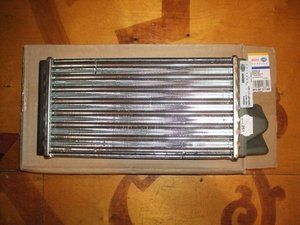

    Пришёл радиатор печки с Экзиста, вот с такой наклейкой и в такой коробке (под 3 радиатора). Наклейки вроде как родные, но made in china. Поролон только сверху и снизу. Для обклейки банок по кругу в комплекте небыло. Сам он лёгкий, по сравнению с тем, что в машине стоял и набивка сот пореже. Но главное штуцера: на родном в машине диаметр -20мм, на новом - 18 мм. Шланг одевается со свистом. Чем то смахивает на радиатор от AVA, как человек на другом форуме его описывал. Ставить такой радиатор нехочется. Думаю заказать другой, но не придёт ли такой же..... Или это HELLA стала такое г... делать в китае ( у них там действительно есть производство) или всё же это какой то левак. Ваше мнение ? И может заказывал кто такой, что приходило?
    [​IMG] , [​IMG] , [​IMG]

    Тебе прислали радиатор который я вернул.. Только в Эмексе! Но это точно он. Даже цифры на наклейке затерты так же один в один.
    Напиши запрос в техническую поддержку Хелла Россия. Укажи номер радиатора, приложи фото - тебе ответят:

    Вот на основании этого письма я его только смог вернуть. Производства в кЕтае у Хеллы нет и не было. Край - Румыния.
    Кстати, не забудь написать заяву на возврат радиатор в течении 7-ми дней и обязательно зарегистрировать ее! Все доводы про индивидуальность заказных деталей тут не аргумент со стороны магазина. Деталь серийная.

    Вот человек пишет, что набивка сот пореже. А какая должна быть? Просто купленная пару лет назад хелла уже установлена в печку и плотность набивки сот по памяти такая же. Упаковка и уплотнения были без нареканий.

    Самое главное, что написал мне этот тех специалист это то что радиатор полностью алюминиевый (кроме бачков конечно). И усики которыми бачки прижимаются - ТОЖЕ алюминиевые!
    Сейчас Хелла делает только радиаторы с толстыми трубками в 2 ряда (у меня в оригинале такой стоял - грел кУево).
    Все варианты с медными трубками в 4 ряда - старые складские запасы. На бачках у них у всех значится обычно не выше 10-го года. А вот на наклейках - может и 13-й стоять.

    Да патрубки там такие же. Это похоже какой-то нонэйм типа Ниссенса и ему подобных... Только с наклейкой Хелла. Он кстати очень легкий.

    Я этот китайский Hella ставить не стал. Попытался ещё раз почистить старый и поставил его обратно. Понимаю, что "мартышкин труд", но НОНЕЙМ с тонкими патрубками мне не по душе вовсе...

    Эти патрубки еще и длиннее! Проверь сам - в корпус печки куй всунешь!

    Похоже на китайский AVA.
