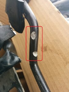

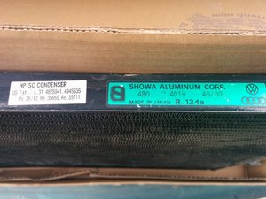

    Протёрлась трубка на радиаторе кондиционера (см.рис.1) фреон вышел. На замену в Exist выдали VAG№ 4B0260403T. Купил радиатор NISSENS №94593. Когда получил товар оказалось, что NISSENS просто чистое железо ни чем не защищённое, т.е. через 2 года он сгниёт (в оригинале стоит радиатор покрашенный в чёрный цвет (см.рис.1-2) т.е. более коррозиеустойчивый). Кроме того на оригинале на наклейке указан VAG№4B0***401H (см.рис.2) (т.к. номер приклеен внизу радиатора посмотреть его удалось только после снятия).
    Вопрос:
    1. какой VAG№ должен стоять?
    2. у какой фирмы радиаторы кондиционера идут покрашенными? У Behr-Hella он крашенный или так же голый металл?
    3. В Exist на VAG№4B0260403T выдаётся две модели Behr-Hella: 8FC 351 301-401 и 8FC 351 038-681. В чём разница моделей? Менеджеры на Exist мычат в трубку.

    это решается вырезом лишнего вокруг трубки, а трубка варится (если сами соты живые).
    бер будет крашенный.
    себе на дизель покупал FRIG AIR. встал как родной, при этом крашенный.
    твой родной номер 4B0260401H
    если брать бер, то узкий 8FC 351 038-681
