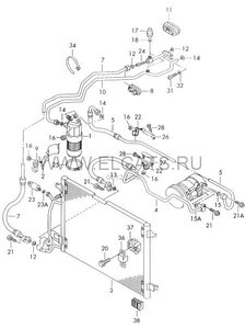

    сново вопрос аудиводам) насколько я знаю обычно на кондей ставится отдельный рабиатор, в моем авто радиатор один а вентилятора на нем два. климат контроль есть,но когда устанавливаешь на охлаждение (в жаркую погоду) прохладно не становится. мне сказали что может быть клима без кондея... и что то я сомневаюсь)) рассудите товарищи!

    мотор какой? вот для V6 схема , смотри, чего-то у тебя не хватает(ах, да, радиатора).

    ну вот вижу я схемму.. и не доходит до меня- тот радиатор который на схемме изображен является ли одновременно радиатором охлаждеия двигла? и снова повторюсь : бывает ли клима без кондера?

    этот рисунок- система кондера(трубки, компрессор, радиатор, осушитель).нет, не бывает без радиатора.
    ты холодильник хоть раз видел без решетки сзади??
