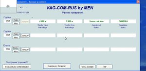

    люди как ето побороть?хх повышенный 1200,было 850.и с адаптацией дз чего то не то.

  14. nikishanishe
    nikishanishe Живу я здесь
    2 дек 2008
    1.867
    а4 1995 ADP
    Re: Работа с интерфейсными кабелями: VAG-COM, VAG-Tool и пр. Обсуждение, советы, секр
    тупанул...заслонка мылась не снимая,с отсоедененным датчиком-с помощью аэрозоля для чистки карб.

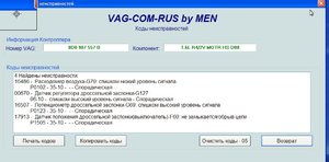

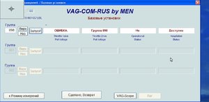

  16. nikishanishe
    2 дек 2008
    1.867
    а4 1995 ADP
    о-о-о-о нашел ошибки

    Тэк ...
    По 00670 высокий сигнал :
    - Signal wire from sender to Motronic control unit - open circuit or short to positive
    - Sender defective
    - Open circuit in voltage supply of sender
    По 16507 высокий сигнал :
    - Open circuit or short to positive in potentiometer or in wiring connection between potentiometer and -J220
    По 17913 не замыкается/обрыв :
    - Throttle valve sticking
    - Floor mat pressing down on accelerator pedal
    - Throttle cable setting
    - Open circuit between idling switch and -J220
    - Signal input in control unit defective (-J220 defective)
    - Idling switch defective
    Надеюсь понятно ? Что с разъемами ? Там все подключено то верно ?
    Устраняй ошибки ,а потом адаптируй .Если не устранятся то возможно заменя ДЗ

    #1978 nikishanishe, 18 фев 2009
    что имееш ввиду дорожки какие то стерлись в дз?хотя до етого о.к. было.счас попробую..
    ---------в общем отписываюсь как было-стер ошибки,не хателось почемуто адапт.,скинул клемы, накинул.-осталось 2 ошибки,опять стер-не идет.
    скинул с датчика д.з. провода-пишет 2 ошибки.,накинул обратно ошибки стерлись.адаптацию сделал-ошибок пока нет.
    но все ето проделано как то не устойчиво...
    заметил,что обороты прибавляет когда температура 90,когда открывается второй контур о.ж.где то около 1000 гуляет оборотов.
    а до открытия 840 стоит.-------

    Сколько на ХХ угол открытия ДЗ ?
    По оборотам - у тебя же еще по ДМРВ ошибки ( расходомер мертвый ?)
