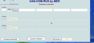

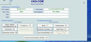

    Re: Работа с интерфейсными кабелями: VAG-COM, VAG-Tool и пр. Обсуждение, советы, секр
    dв общем так захожу в базовые установки,а дальше чего то не полуается...подскажите

    Ну а что не понятно ? В окошке слева вверху набери 098 и ткни "запуск"
    ошибку пишет,только строку 001 видит,а дальше пусто до 009,а дальше ошибки и ошибки..
  12. melkon
    melkon Суровый диагност
    21 сен 2005
    27.089
    Touareg CR 3.0TDI
    а в 060 тоже ?

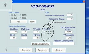

    итамтоже ошибки,после 010полностью ошибки.
    а здесь все правильнов опциях?

    Поставь обе галки для верности . Сдается мне логин нужен тебе для входа :shock:
