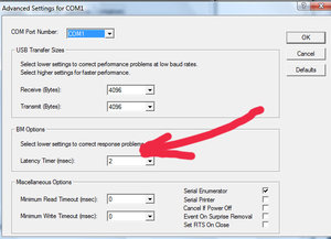

    сегодня ещё нет, до сегодняшнего дня ковырял всё. Сегодня ковырну задержку и скорость.
    Кста, проблема неконнекта решилась установкой всё в дефолт + установка дров 1.00.2151 2004-го года.

    Пять минут назад пытался проделать тоже самое на тех же настройках... всё тщетно.
    В опциях жму тест ответ: COM порт ок!, Контроллер готов, fast sync- да.
    Далее жму тот тест, что утром работал 2 раза "17" (приборная панель): Нет ответа от контроллера.
    И автоскан не находит ни одного блока. Час сидел, пробывал менять настройки порта, Нет ответа.
    Как так, в тесте он говорит что контроллер есть, а данные с него не может получить?
    Я решил запустить тест с неподключенным проводом: COM- ok, контроллер не отвечает. Значит, гад, видит его.
    нипанятнаааа
