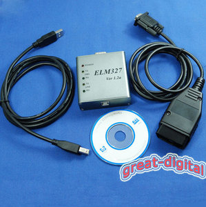

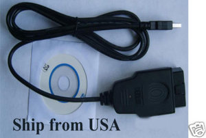

  11. traktir
    traktir Участник форума
    3 сен 2008
    134
    Audi 80/b4 2.0 85kw 92г injector
    #931 traktir, 22 сен 2008
    Ответ: Работа с интерфейсными кабелями: VAG-COM, VAG-Tool и пр. Обсуждение, советы, с
    хочу уточнить
    для диагностики нужно
    1) ноутбук
    2) vagcom
    3) кабель (а какой подойдёт для audi 80 b4 2.0 85kw инжектор??)
    этот? VAG-COM KKL 409.1 AUDI/VW/SEAT/SKODA USB CABLE OBD2/II
    или New D ELM327 USB Scanner CAN Bus OBD2 OBDII Code Reade или
    ELM327 USB Scan Tool CAN Bus EOBD OBD2 OBD-II V1.2a
    и если все, то какой лучше?? На ебэй они стоят копейки 300руб
    зарание спасибо!
