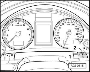

    нужна помощь.как скинуть сервис на А4 8Е
  15. olll
    olll Особый статус
    4 июл 2007
    5.344
    Rav4x4, ГЧ crdi
    Ответ: Работа с интерфейсными кабелями: VAG-COM, VAG-Tool и пр. Обсуждение, советы, с
    Сброс данных индикатора сервисного обслуживания без применения VAS 5051/5052
    ИнструкцияПри сбросе данных индикатора сервисного обслуживания без применения -VAS 5051- или -VAS 5052- автоматически выбирается фиксированный интервал (15 000 км).
    Сброс данных индикатора сервисного обслуживания можно осуществить при помощи тестера для считывания памяти неисправностей -VAS 5051- или -VAS 5052- в функции „Anpassung (Согласование)“ → Глава
    Кроме этого, данные индикатора сервисного обслуживания можно сбросить следующим образом:
    – Выключить зажигание.
    – Нажать Клавишу-1- и одновременно включить зажигание.
    После отпускания кнопки на дисплее появится надпись: „СЕРВИС ЧЕРЕЗ ???? км“ или „СЕРВИС!“.
    – Клавишу-2- нажать и удерживать до тех пор, пока надпись „SERVICE IN ????Km“ или „SERVICE!“ не исчезнет.
