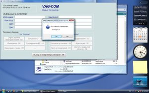

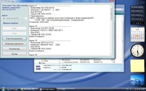

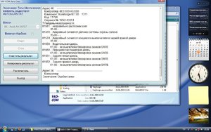

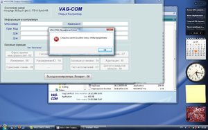

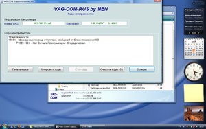

    Еще раз огроменное спасибо, дружище!!!
    Все твои советы... бац, бац и в точку ))))
    Короче все получилось Vag Com работатет, но *** в некоторые контроллеры войти не удалось, особенно интересовала навигация и ТВ :(Вот скриншоты ------>>

    То что пишет "много ошибок связи" попробуй вот так поменять как тут показано http://www.audi-club.ru/forum/showpost.php?p=2315449&postcount=261 или кабель менять . А когда "нет ответа от контролера " - может и нет его ?
