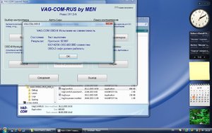

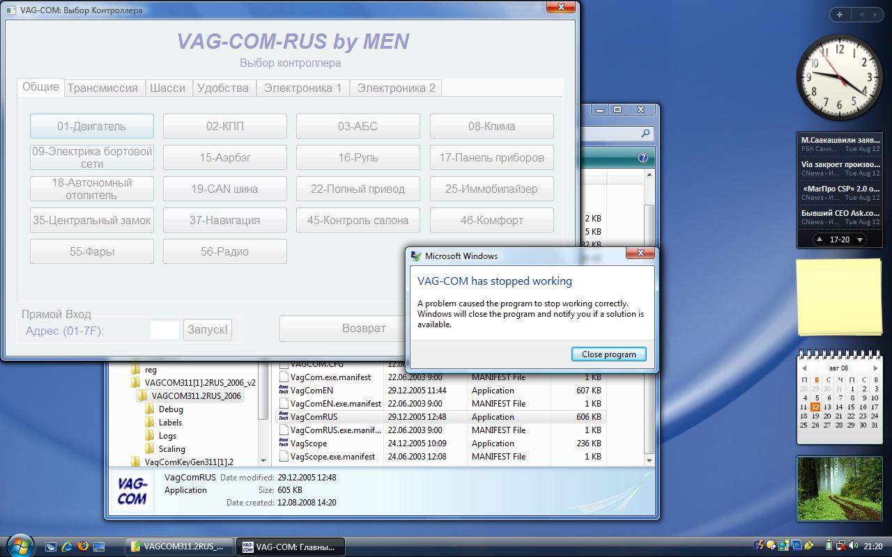

    Облом ((((
    Короче чото не получилось. Вроде все сделал правильно, при попытке войти куда нибудь выбрасывает из программы.
    вот скрины, может есть какие идеи ??? (((

    ставь Win XP, будет работать!) у меня под Вистой также вылетал ваг-ком!

    Только что было у еще одного камарада, попробуй его запускать от имени администратора ,в режиме совместимости с ХР

    Да работает все с Вистой ,легко и непринужденно .:umnik: Причем он ваще похоже от системы не зависит .У меня стоит на отдельном разделе диска с данными,система на другом, так вот систему сносил уже четыре раза . А ВАГком как стоял так истоит, только каждый раз ярлык на РС вытаскиваю и все.
