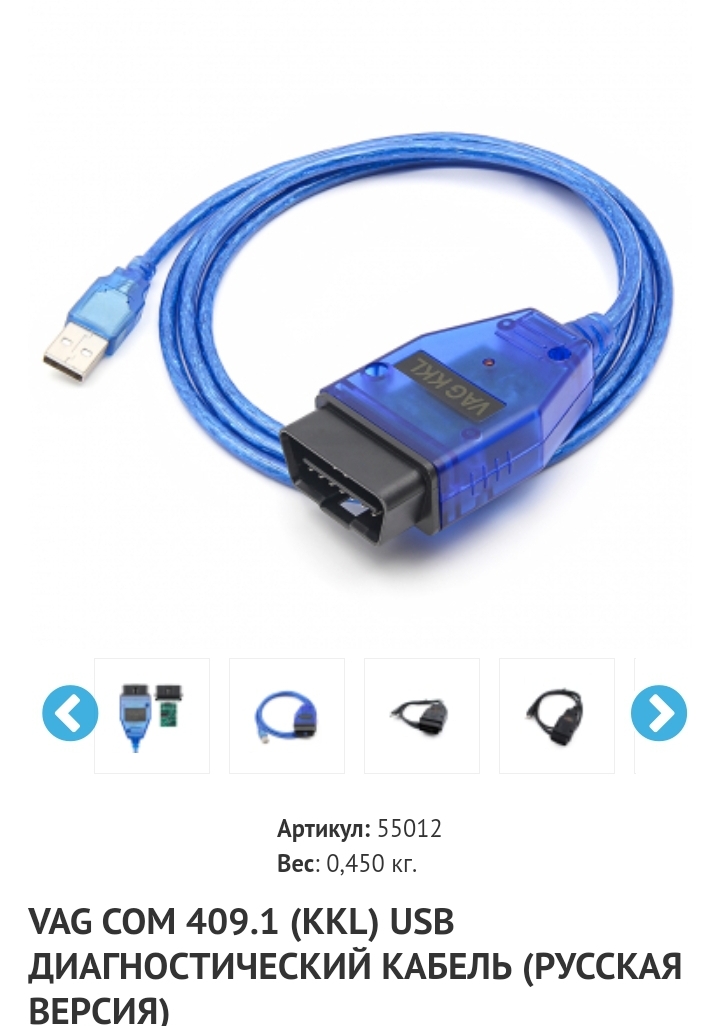

    Всем привет! Есть vag-com 409 под Win10? Или тип ОС после Win7 не имеет значения?
  19. Savoyen
    Savoyen Живу я здесь
    10 фев 2012
    1.096
    А4/В5 ADP 1997г.
    Сорри, картинка не сюда.
