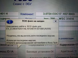

  18. Евгений В.
    Евгений В. Новичок
    19 дек 2008
    54
    Q7 CJGA 2011
    Здравствуйте.
    Есть китайский шнурок VCDS. Все блоки читает, кроме двигателя. Вернее, сам блок двигателя он видит и на этом все!
    Выдает то, что на фото.
    Обновлял версию ПО, до самой новой с официального сайта.
    Ни чего не изменилось.
    Где найти этот файл? Наверняка, у кого-то на форуме была такая проблема, ткните в ссылку.
    Очень хочется видеть двигатель.
  19. zkf
    zkf Новичок
    21 дек 2020
    40
    а в других блоках какие ошибки авто какой двигатель кпп
  20. Евгений В.
    Евгений В. Новичок
    19 дек 2008
    54
    Q7 CJGA 2011
    В других блоках все нормально. Есть пара, по приводу блокировки задней двери и замыканию радио антенны.
    Но все, все блоки автомобиля нормально читаются.
    Двигатель CJGA 2011 год.
    Такая же ситуация, с отсутствующим файлом была у меня на А8 первого поколения, тогда мне кто-то с форума присылал этот файл, я его вставлял в программу и вопрос решался.
    Полагаю, сейчас нужно сделать то же самое.
    Или нет?
