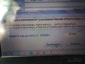

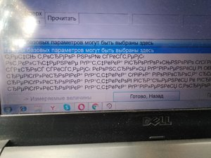

  11. 1968
    1968 Новичок
    9 июл 2016
    7
    Грузия
    МЕРС С203
    #7131 1968, 17 май 2020
    ВОПРОС ТАКОЙ ЕСЛИ НЕ ПО ТЕМЕ ПРОШУ ПЕРЕНЕСТИ У МЕНЯ ВАСЯ ДИАГНОСТ ОФИЦИАЛЬНЫЙ ОБНОВИЛ ДО 20.5.1 НО ВЧЕРА СМОТРЕЛ ПАССАТ Б6 И В РАЗДЕЛЕ БАЗОВЫЕ НАСТРОЙКИ И АДАПТАЦИИ ВМЕСТО СЛОВ БЫЛИ КРЯКОЗЯБРЫ НЕПОНЯТНЫЕ БУКВЫ КТО СТАЛКИВАЛСЯ И ЕСЛИ ДА ТО КАК ИСПРАВИТЬ ЭТО СПАСИБО ВСЕМ КТО ОТВЕТИТ.
    А ВОТ И НОВЫЙ ПРОКОЛ ВАСЯ ДИАГНОСТА.

  17. 1968
    1968 Новичок
    9 июл 2016
    7
    Грузия
    МЕРС С203
    ТЕХ ПОДДЕРЖКА НЕ ОТВЕЧАЕТ ЧТО ТО
