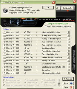

    Подскажите как vagcom увеличить обороты холостого хода машина а4 8е 2004г двиг BFB. Сейчас 720 об/мин, но по машине идет вибрация, если педалью чуть добавляешь газ вибрация исчезает(примерно до 960 об/мин). В елзе написано "Prüfwerte für Abgasuntersuchung
    Motoröltemperatur mind. 80
    Leerlaufdrehzahl 650 ... 850 /min
    Erhöhte Leerlaufdrehzahl 2500 ... 3000 /min
    Lambdasondenwert 0,970 ... 1,030
    Lambda im erhöhten Leerlauf 0,970 ... 1,030
    CO-Gehalt in erhöhten Leerlauf max. 0,2 Vol.%
    Lambdasonde Breitbandsonde (Lambda)
    Warmlaufzeit für Katalysator 2 min. "
    я так полагаю можно менять в диапазоне 650-850.

    это штука такая, оборотами поиграться, вибрация не уйдет, расход на ХХ вырастет, пробовали уже....:nod:

    Где эту штуку скачать? И что vagcom не изменить холостые обороты?
  13. energy26
    energy26 Старожил
    27 май 2005
    12.338
    была А4 8Е AVJ
    Re: Работа с интерфейсными кабелями:VAG-COM/VAS505x/K+CAN Обсуждение, советы, секреты
    VAG-COM с ХХ не помощник. Пробуй, но без фанатизма. Шнур USB?
    Посмотреть вложение LEMMIWINKS (USB).zip
