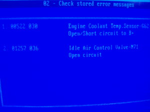

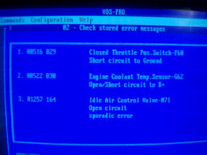

  10. PowerGhost
    PowerGhost Новичок
    12 дек 2010
    6
    Re: Работа с интерфейсными кабелями:VAG-COM/VAS505x/K+CAN Обсуждение, советы, секреты
    Здравствуйте! может кто сталкивался с такими ошибками (машина 100 2.6 ABC 1992г) сначала было:
    почистил ошибки осталось это:
