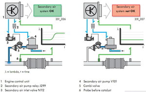

    сегодня тест выдал след. ошибку:
    16795 - Система подачи вторичного воздуха: снижение пропускной способности
    р0411 - 002 - Превышен нижний предел
    Что это такое и где "рыть"?

    16795 -
    Раз: пересохла и и лопнула трубочка на вакуумный клапан позади головы...
    Два: тест исполнителей на предмет
    -запускает ли система помпу (не сгоревший ли предохранитель например - реле срабатывает а помпа не-а)
    -срабатывает ли управление вакуумным клапаном (утечки, дырявая диафрагма, правильность подключения)...
    В движении появляется потому что продуквка периодически подрубается в движении.
    Ошибка по помпе может быть связана с дохлой лямбдой.При проверке вторичной помпы,комп опирается на показания ЛЗ,если он врет,то будет ошибка по вторичной помпе.
    Сначала отдиагностировать ЛЗ,потом принимать решения

    В этой PDF смотри сначала 034 и 035 группы (сделать тесты) а дальше 077, 078 тести - авось поможет (скажет чего). Ну и визуально на наличие дырак и оторваных шлангов в системе втор воздуха.

    клапан ищи от вакумника тормозов - к нему фишка идет и трубка из моторного отсека дальше по трубке можно увидеть сам насос когда он включается - это слышно.
    как я понял елси с тормозами проблем нет - то неисправность сказывается на экологии онли :unhappy:
  13. melkon
    melkon Суровый диагност
    21 сен 2005
    27.089
    Touareg CR 3.0TDI
    Ответ: Работа с интерфейсными кабелями: VAG-COM, VAG-Tool и пр. Обсуждение, советы, с
    Клапан под впускным коллектором № 19,насос снизу под выпускным № 1 (виден если снять защиту снизу).
    Тут клапан где то по GFSLight

    Значит резюмируем:
    1. Проблема связана с утечкой в вакуумной системе
    2. Причина лопнула трубка или клапан
    я правильно понял?

    Кажись нашел причину
    см. картинку

    Наглядно. Заменил ,ошибку удалил ,не появилась ?
