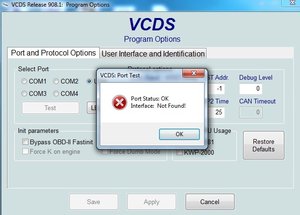

    Такая картина, скачал у китайцев VCDS-Release-9081-Installer.exe -> установил -> окошко ниже...
    Далее, читаю vagcom_manual_rus -> пишут, что если пропустил установку на стр. 4, то удали драйвер (при коннекте) и установи указав на папку предпочтения установки драйвера С:\Program Files\VAG-COM\ , но у мну нет такой папки и нигде не могу найти установку ваг-кома через Setup, только корневые папки и екзешники готовые в них... Более того, в интерфейсе отсутствует кнопка USB, только 4 com port'a... Мозг плавится, чё делать-то, где чё брать:shock: Поможите, а то хочется...:icon_suicide:

    Не понял как отсутствует кнопка USB если я ее вижу на скрине ?
    Ты что не можешь найти свою папку с прогой куда установил VCDS ?
    В диспетчере ус-в что видится при втыкании адаптера ?
    Заново его установить пробовал ,удалив перед этим ?
    И самое главное - ты качнул прогу именно там где приобрел кабель ?

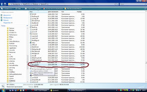

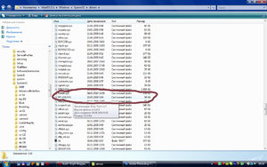

    Попробуй найти в корневом каталоге диска папку ROSS-TECH, должна туда установиться прога. Потом проверь драйвера, скрины цепляю. Какой антивирус и система? Антивирус перед установкой попробуй снести, у меня Нод, мне помогло (такое же окошко выскакивало). После установки поставил его назад, все ок. Старые драйвера перед установкой рекомендую снести вручную, т.к. унинсталом они не удаляются.

    1. На скрине прога, что мне дал китайский сайт, на ней USB есть... Если я беру ВАГ-ком хоть от того же Тохи, или многие другие, то так мнопки USB нету...
    2. Папку могу найти, но в ней драйвера винда найти не может для шланга... В том-то и дело, что в мануале написано, "отправь инсталер в папку с ваг-комом, там он установит драйвер для шланга..." У мну папки с ваг-комом нет, т.е. именно папки VAG-COM, есть тока папка ross-tech\vcds... а в ней инсталер драйвер обновить не может...
    3. Мммм, блин, не помню и посмотреть не могу, т.к. драйвер снёс, а по новой не ставится чё-то... Т.е. драйвер после конекта удалил, ставлю по новой китайский софт и ничего, не видит он шланг как устройство и всё, хоть ты тресни...

    Дрова есть в System32, и тот и другой, может их того???:shock:
