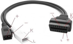

    Re: Работа с интерфейсными кабелями:VAG-COM/VAS505x/K+CAN Обсуждение, советы, секреты
    16 этo +
    15 этo L
    7 этo K
    5 этo -

    Походу дела при подключении 912 шнурка через переходник 2х2 перепутал полярность (сам не понял как, там вроде и не вставить фишку). Лампочка на шнурке перестала гореть. Шнурок виден из винды, но машина не видна. Это конец? Можно ли реанимировать? Кто нибудь сталкивался?
  19. SergV
    SergV Старожил
    20 янв 2008
    10.311
    Audi Q7/4L/BUG/JXX
    Ты наступил на грабли, с кетайским перохдником. :D
    Попал ты круто, аж на 30 рублей, приблизительно столько стоит сгоревший стабилизатор напряжения.
    Этот кЕтайсий 2+2, можно как угодно воткнуть, разъемы эластичные и можно на раз + с - попутать.
    Когда разберешь "шнурок" увидешь там на трех ножках выгоревший будет стабилизатор напряжения.

    sv39rus, стабилизатор это который с радиатором охлаждения? маркировка на нем L7805CV MAR 926.
    Внешне он выглядит исправным.
    Буду менять, спасибо за помощь.
