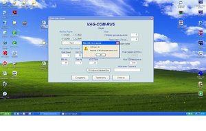

    Вопрос Гуру !
    Должен ли обнаруживаться шнурок при подключении
    к ПК БЕЗ подключения к авто?
    А то в проге нажимаю тест - пишет порт все ок, шнура нихрена нет!
    На фото - образец!
    P.S. дрова поставлены правильно согласно прошлых постов.
    порт видит как USB KKL VCP и т.д.
    играл и скоростями, и настройками порта, и настройками проги - один фиг порт ок! шнур не готов.
