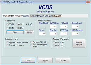

  17. Pretender1982
    Pretender1982 Bad e-mail
    18 окт 2005
    36
    Audi A8 - 191kW 3.7Q 1999г.
    Re: Работа с интерфейсными кабелями:VAG-COM/VAS505x/K+CAN Обсуждение, советы, секреты
    Привет Всем
    У меня такая проблема ,НЕ подключить комп к машине и всё, уже бьюсь месяца 2
    Купил с рук провод VAG-K+CAN под USB вместе сним был маленький диск
    Скачал Vag-com-rus релиз 311.2-N
    Всё установил (правда комп не попросил дрова с диска, но что то сам установил), крякнул пороль, вроде всё заработало, даже на шнуре зелёная лампочка горит.
    Пошел подключатся в машину, и тут засада, пишет что COM port OK, а Адаптер 3 -не готов или не обнаружен.
    И соответственно не видет ни один контроллер.
    Что делать не знаю.
    Комп стоит под Windows 7 Home
    Помогите плз!!!!

  18. energy26
    energy26 Старожил
    27 май 2005
    12.338
    была А4 8Е AVJ
    #6478 energy26, 26 сен 2010
    При чем здесь COM, когда шнурок USB?
    Точно такой же шнурок был у меня, читал авоську без проблем. Проблема может быть в совместимости с ОС, вернее в дровах под адаптер.
    Поставь в настройках VAG-COM - порт USB.
