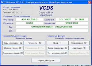

    Добрый день, возник такой вопросик:
    Ауди А8 3,7 Quattro 1999 г.в., ехала нормально, но была такая ошибка, только ещё было написано про бедную смесь:
    Адрес 01: Электроника двигателя
    Номер Блока Управления: 4D0 907 558 G
    Компонент и/или версия: 3.7L V8/5V G 0003
    Кодировка: 05753
    Код мастерской: WSC 00000
    Дополнительная информация: WAUZZZ4DZXN006673 AUZ7Z0W0801376
    1 неисправность:
    17524 - Oxygen (Lambda) Sensor Heating; B1 S1: Open Circuit
    P1116 - 35-00 - 0
    Готовность: 0000 0000
    Я ее почистил, машина стала глохнуть, педаль в пол еле-еле развивает обороты, появились хлопки, вообщем стала гнать явно богатую смесь. И ошибка эта вернулась обратно :( .
    Как сделать чтобы она опять поехала при помощи программки VCDS 805 и без покупки новой лямбды.
    Может мои скрины помогут разобраться, почему раньше она с этой ошибкой ехала, а сейчас не хочет. Спасибо.

    :rofl::rofl::rofl: Называется -купил шнур и решил что сейчас все наладиться ...
    Ты стер ошибку по лямбде и это ни как не отразилось на авто ,но вместе с ней ты стер все обученные значения лямбдакоррекции ,а так как твоя машина неисправна она после этого перестала нормально работать .
    Вот так ...
    А вот этот перл "Как сделать чтобы она опять поехала при помощи программки VCDS 805 и без покупки новой лямбды."
    Надо ваще на стенку себе привесить :smile42:
    Машину надо на диагностику комплексную гнать тебе это факт .
    Ну и на будущее - ошибки и траблы в этой теме не обсуждаются .
