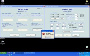

    Преобрел кабель VAG-COM USB KKL 409.1 cable for AUDI VW OBD2 OBD 2 на ebay (приложение его фото), установил ПО с диска (Vag Com 409.1 release) (в комплекте), подключаю к авто, все как по инструкции и в итоге при запуске теста, выдает сообщение, что PORT STATUS OK (это как я понимаю со шнуром все впорядке), и Interface Not found (это как я предполагаю ПО не айс) (в приложении фото).
    Какие есть предположение, предложения, замечания? Как быть и что делать?
    Авто: Audi А4/8E 1.8T 02г.
    Система: Win XP и 7 (и на той, и на другой одно и тоже)
    Спасибо, с ув. 1и8Т.

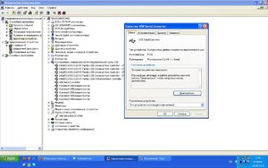

    Откуда в 409 версии поддержка USB , а точней откуда в KKL адаптере USB ? Ты посмотри в диспетчере устройств какое устройство появляется про подключении шнура ...

    В диспече появляется (на картинеке во вложении) типа USB Serial Port....и USB Sеrial Converter.

    Не там смотришь.
    Для того что бы что то заработало нужно изменить номер ком порта. от 1 до 4х

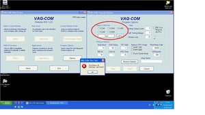

    Но как я понимаю у меня все в норме с ком портом. Его статус ОК! Ошибку показывает по другому моменту: interdace not found.
    Или это зависит от порта???

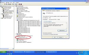

    РРРР.
    Не хочется повторяться.
    Нет у тебя не все в норме.
    Надо выбрать ком порт в программе и такой же ком порт задать в диспечере устройств, для кабеля.
