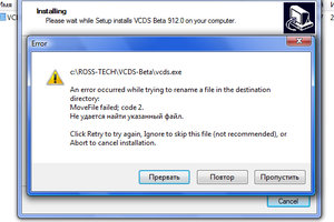

    А я чёй-то не победил пока 912, при установке куда-то VCDS.ехе теряется. Мож Виста тупит :shock:. Не знает никто?

    Антивирус какой?

    Да уже поставил, через одно место правда :hot:
    NOD отключал на всякий случай

    Не работает ни фига что-то.
    А кто-нить на Висту ставил 912 ?
    Вылазит такая фигня

    Вчера тока на висту ставил... всё встаёт отлично! У тебя какой антивирус стоит? Если МакАфи, то он ехе файл наверняка удаляет после установки... поэтому и ошибку тебе выдаёт, что мол не найден файл по этому пути... у меня стоит нод всё нормально проставилось... На вин7 64-х разрядную дрова для шнурка не подошли...

    Стоит тоже NOD. А откуда прогу качал?
