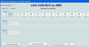

    Подскажите как быть.
    Перестала регулироваться температура с водительской стороны.
    Подключил VAG-COM:
    Версия VAG-COM: Релиз 311.2-N
    Адрес 08 -------------------------------------------------------
    Контроллер: 4B0 820 043 G
    Компонент: A6-Klimavollautomat D61
    Кодирование: 00060
    Код Сервиса: WSC 02325
    2 Найдены неисправности:
    01809 - Электродвигатель левой заслонки управления температурой воздуха-V158
    41-10 - блокирован или отсутствует напряжение - Спорадическая
    01841 - Потенциометр электродвигателя левой заслонки регулирования температуры-G220
    30-10 - обрыв цепи/к.з. на плюс - Спорадическая
    Снял сам моторчик, почистил все контакты, побрызгал химией для контактов потенциометр, поставил на место, стёр ошибки.
    Климат отлично проработал 2 дня и снова перестала регулироваться температура с водительской стороны.
    Подскажите, можно ли с помощью VAG-COMа в разделе Адаптация посмотреть какое напряжение на потенциометре моторчика V158? Какой номер канала смотреть?
    Можно как-нибудь адаптировать его вручную, использован новое значение напряжения?
    Сегодня попробую сделать адаптацию по канлу 00 для восстановления всех значений адаптации к их первоначальным фабричным значениям. Вот только сомневаюсь, что это поможет, если потенциометр износился.
    Не судите строго за возможно некорректные вопросы, пока только начинаю вникать.
  18. hubbabubba
    hubbabubba Участник форума
    8 фев 2010
    203
    Audi A6/C5 2.4 98г
    Re: Работа с интерфейсными кабелями: VAG-COM, VAG-Tool и пр. Обсуждение, советы, секр
    Сделал вчера адаптацию несколько раз, прошла на ура. Но температура по-прежнему с водительской стороны не меняется. Ошибок нет. При включенном кондиционере держится в районе 25 градусов на 40 канале климы с левой стороны в то время, как на правой стороне в 42 канале зафиксировано минимальное значение в 10 градусов.
    Тест исполнителей также проходит успешно, температура в левой заслонке при этом меняется от прохладной до теплой.
    Что делать, менять двигатель?
