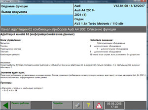

    Нет, не проходит перевод в сервисный режим ни с трубки (нет у меня клавиши нави, да и телематику запрос посылать некуда, при наборе #4610# идет запрос данных из call-центра), ни с ВАГ-КОМа, (не дает сохранить значения), патаму что нет доступа к сервисным функциям...... Нужен логин...потом всё просто. Либо без нави вообще не отключишь....

    Все таки странно, что у тебя адаптация по 62 каналу приборки не проходит. Или все таки проходит, но нет эффекта?
    Т.е. ты внес число 19, а телематик все равно активен? Или в 62-м канале так и остается 27?
    И где выводятся сообщения о телематике, на приборке, на трубке, еще где то? Просто я ни разу в живую эту систему не видел, интересно. вдруг еще какие мыли дикие возникнут :)

    проходит, но нет эффекта............... Внес 19, сохранилось, читается как сохранено, но отображается....видимо ещё где то сидит...собака страшная.... По схеме телематик с блоком комфорта и магнитолой завязаны...буду смотреть.....

    Попробуй что ли до кучи и телефон отключить (временно :)), т.е. внести 17 вместо 19.

    Европейка, без нави. Делаю всё как описано. Ставлю 19 (1+2+16) в 62 канале адаптации, никаких изменений.......
