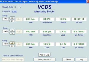

  13. A_KUZMICH
    A_KUZMICH Bad e-mail
    19 июн 2009
    71
    Audi A4B7 1,6 2007
    #5753 A_KUZMICH, 14 июн 2010
    Re: Работа с интерфейсными кабелями: VAG-COM, VAG-Tool и пр. Обсуждение, советы, секр
    Вот сдедал скрины с окна, где видно что по приборке видит lbl файл, а на движке нет, кстати подскажите по 10 группе, не нравится мне все это. Второе и третье показания?
  14. michфуд
    michфуд Старожил
    12 окт 2005
    15.243
    A4 8E 2,0 01
    и что не нравится-то?
    нагрузка на двиг 26, открытие ДЗ 2,4 - чего не так?
