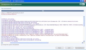

    Вроде нашел проблему:shock:
    Но как решить не знаю:(
