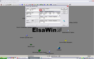

    WAUZZZ8E24A148942
    Вот, вроде 8E5.

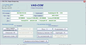

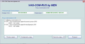

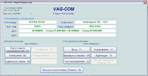

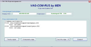

    Итак: когда в блоке 46 в канале 61 стоит "1", то никаких ошибок по машине нет (ни в 46, ни в 17, ни в 9). Стоит поменять "1" на "0" (я был удивлен, что это получилось, при этом "2" и "3" не сохраняет) появились ошибки в 46 и 17 блоках, при этом 9 блок - без ошибок. В принципе ошибки предсказуемы. Тока я до сих пор не могу понять, почему он не хочет сохранять "2" и "3"...
    P.S. Комментарии к рисункам: 1 и 2 - ошибки в блоках 46 и 17, когда стоит "0". 3 - блок 46, когда стоит "0". 4 - блок 46, когда стоит "1".
