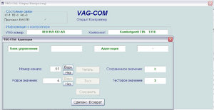

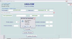

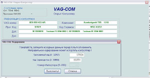

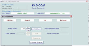

  13. Kenig
    Kenig Участник форума
    27 мар 2009
    110
    Audi A4 B6 Avant
    #4873 Kenig, 16 фев 2010
    Re: Работа с интерфейсными кабелями: VAG-COM, VAG-Tool и пр. Обсуждение, советы, секр
    Вот немного картинок в мое подтверждение...

  14. michфуд
    michфуд Старожил
    12 окт 2005
    15.243
    A4 8E 2,0 01
    ясно все - какие ошибки по 46 блоку?
