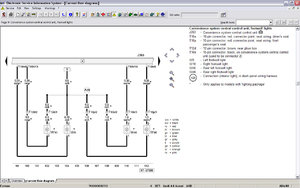

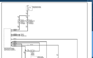

    Подскажите, можно ли перепрограммировать/перепрошить/адаптировать или еще что-нить сделать с блоком комфорт (купить новый или б.у. не вариант, :)), чтобы блок комфорта думал, что в машине установлена подсветка ног (под бардачком и над педалями)?
    P.S. Сейчас подсветки нету, в адаптации в канале 61 стоит "1", почему то изменить ее нельзя, на выходе блок комфорта, который должен зажигать лампочки, постоянно 0 напряжение.

    A4 8E 2,0 01
    Re: Работа с интерфейсными кабелями: VAG-COM, VAG-Tool и пр. Обсуждение, советы, секр
    лампочки сами ставили или блок КФ менян?
  15. Kenig
    Kenig Участник форума
    27 мар 2009
    110
    Audi A4 B6 Avant
    Ничего не ставил и ничего не менял. Просто достал БК, и тестером мерял напрядение в .... непомню каких пинах, но точно в тех в которых должен идти сигнал на лампочки.

    схему выложи?

    #4857 Kenig, 16 фев 2010
    Вот к примеру.

  18. michфуд
    michфуд Старожил
    12 окт 2005
    15.243
    A4 8E 2,0 01
    а кодировка какая щас стоит?
    про лампочки наверное не стоит спрашивать?
