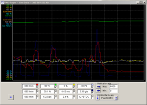

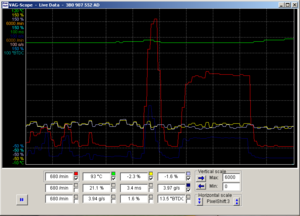

    несколько вопросов
    Знающие, помогите :umnik:
    1) у меня две ошибки по airbag-у
    00588 - Airbag Igniter: Driver Side (N95)
    01-10 - Signal Shorted to B+ - Intermittent
    65535 - Internal Control Module Memory Error
    00-10 - - - Intermittent
    2) пара ошибок по центральному замку:
    01366 - Opened Due to Crash Signal
    35-00 - -
    00955 - Key 1
    09-10 - Adaptation Limit Surpassed - Intermittent
    3) одна ошибка по радио:
    00854 - Radio Display Output in dash Panel insert
    49-00 - No Communications
    С английского то я перевести могу, но понять не только так в общих чертах...
    Но это как бы меня не сильно беспокоит (ну может за исключением подушки) самое главное вот что:
    У меня возрос расход аж до ~21~22 литров, для моего 2.4 литрового друга это не свойственно (максимум 18, но это если жарить не по детски)... первым делом конечно же в сторону лямбд и расходомера воздуха есть грешок - снял показания - может в них что не так заметит?
    На первом снимке это я ехал по городу.
    На втором это я на стоянке сначала до 5000-6000 крутанул и газ сбросил, потом на 3500 старался некоторое время подержать.
      34,5 КБ
      101
      38 КБ
      87
