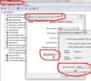

    Я уже проделывал процедуру установки, но на другом компе, все отлично работало!, а сейчас есть свой Бук, хотел чтобы был всегда с собой. Понимаю так, что в проге есть четыре СОМ - порта, а у меня в "Диспетчере устройств" он прописывается как СОМ(8)?

    ага - а вагком больше 4 считать не умеет - руками компорт на 4 переправь

    Я примерно так и понял, только не умею это делать! Объясните пожалуйста, как это переправить!

    объясняю - это win7 и шнура тут нет - у тебя будет USB устройство - ну сам найдешь

    Спасибо, сейчас попробую! Кабель тестируется на СОМ - 3, значит на №3 его и переправлять?

    Похоже соврал я тебе, смогу проверить только завтра, я так понимаю, чтобы его переименовать, нужно подключение к кабелю?, а машина на стоянке, жаль! А комп запомнит, что я его переправлю? Еще раз спасибо!

    комп запомнит, но если ты его втыкнешь в другой usb разъем - он ему присвоит другой компорт. вывод - сунуть шнур в один из usb разъемов - присвоить ему ком4 и далее всегда совать в эту дырку
