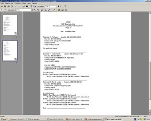

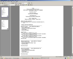

    Помогите прочитать что за ошибки , проверить проверили а сказать не сказали :shock: начинающий юзер

    Криво-установленной программой тестили похоже.
    По кодам теперь смотри расшифровки.
    В принципе, после 5го февраля вернусь, могу и файл с кодами ошибок скинуть.

    Все дело в том что я не могу понять где именно написаны эти коды ошибок. У меня таблица кодов есть а как читать не пойму:shock:

    Вот тебе расшифрровка:
    18010 465A P1602 Напряжение питания на кл. 30: напряжение слишком низкое
    17978 463A P1570 Блокирован блок управления двигателя
    16500 4074 P0116 Датчик температуры охлаждающей жидкости-G62: недостоверный сигнал
    01176 0498 Ключ
    00955 03BB Ключ 1
    01559 0617 Водительская дверь
    Но читать блоки надо правильным VAG-COM, а не кривым Васей......

    Спасибо большое! Уважаемые подскажите в чем кривизна данной ваг программы хотябы в общих чертах

    То что в ней коды ошибок есть а описаний нет хотя бы ... А чего там еще нет сам бог не знает .

    Отсутствует интерпретация кодов, либо база не установлена, либо сама программа кривая.......
