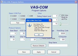

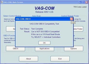

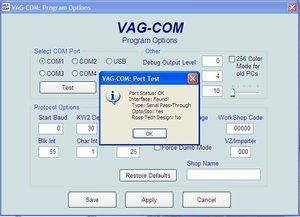

    Добрый день! Только зарегистрировался, но прочитал предварительно всю ветку.Машина у меня не Ауди, но принцип тут я думаю такой же, а этот форум как мне показалось наиболее полон из всех по диагностике, да и специалистов в этом деле хватает. Мне достался диагностический кабель(синий), но он был без драйверов и программ. Прочитатав все, я скачал все что нужно, но возник ряд проблем. Кабель никак не хочет работать с программой VAG-Com(ни с версией 3хх ни 4хх). Скачал еще несколько программ по диагностике и из них смог подключится к двигателю и коробке при помощи VagTool и еще некоторые параметры показывает OBDTool. В настройках порта пробовал менять и скорость и Latancy Time - не помогоает. Стоит нештатная сигнализация - сначала думал, что она виновата, но после того как подключил 2 других программы стал совневаться. В чем может еще заключаться проблема? Прилагаю скрины ошибок, которые мне выдает.
      46,2 КБ
      113
      45 КБ
      107
      45,2 КБ
      109
