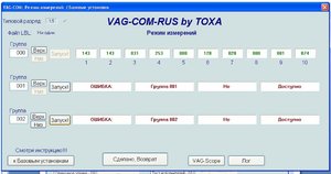

    Ладно, уже не столь важно! Вчера заморочился с подключением компа к машине, вот что получилось! Лучше тут подскажи, сильно не пинай, до меня быстро доходит! Я почитал тута help, их аж 250 может быть, а как узнать под каким адресом что находится!?

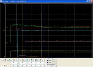

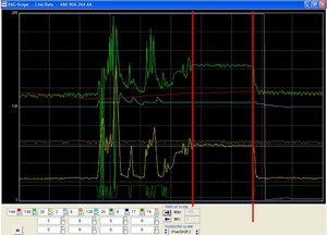

    Ну как я понимаю походу настает хана лямбде (вот только не понял, двум или одной) или же проводка к ним барахлит, или еще что может быть? А вот про климу уже не очень понятно, это у меня получается что четыре моторчика барахлят что-ли??? :shock: И можно по этим показаниям узнать какой и где стоит, барахлит!? Эх, сто лет моторчики не разбирал - а раньше приходилось оживлять игрушки переборкой электродвигателей... :nod:
    И вообще, если честно не догнал или не нашел, где глянуть то показания датчиков ДТОЖ, лямбды, расходомера? Или все это есть в окне ниже? Может тогда разжуёте!? И еще, что за LBL - ни один??? Я так понял это база по определенной машинке - а тогда как её подгрузить недопер! В чем разница групп 000, 001, 002 что к чему??? Почему у меня 001 и 002 не доступно? Посмотрел график работы машины - прикольно, первый просто на холостом, второй, для интереса держал на 2000 оборотах(рузультат между двух красных линий на графике), но PrtScr (снимок экрана) сделать не получилоь чтобы видеть результаты, клава далековата была... И вообще, не мало ли у меня вообще ошибок то??? Что-то сомнения гложат!

    Лямбде конец у тебя второй . LBL для двигателя тебе нужен 4A0-906-266-AA ,именно такой ( с таким именем) надо подгрузить в програму в папку Labels .Единственный нюанс - сейчас глянул в Эльзу похоже что в твоем контролере существует всего одна группа измерений 000 ,по этому и пишет что 001 002 ошибка .
    Номера блоков указаны в ВАГкоме .

    А какая лямбда вторая, левая или правая? Или тестером проверять, но там и подогрев может мозги компосировать еще? Ошибка Спорадическая вроде - или точно лямбде каюк?
    Интересненько на счет LBL. Всякие там есть а такого нету :mad:. А не подскажешь где его откопать то, походу еще и сам ковыряю инет, но не нашел пока.... ?
    Это что же получается, что я больше ничего не гляну то-ли? :shock: Не пинайте если туплю :smile42:
