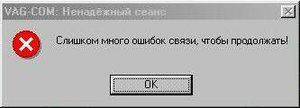

    Всем привет.
    Вагаю машинку ваг комом 311.2. Все отлично все супер. Все блоки видет. Ток климу ни в какую.. Начинает подключаться..Определяет контролер. Но так подключиться и не может. Выдает ошибку. Машина в профиле.there

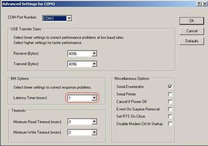

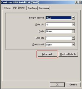

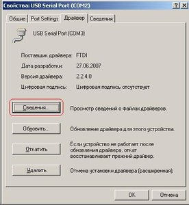

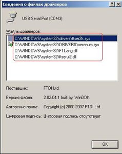

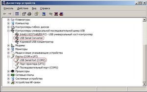

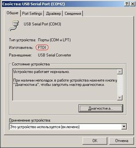

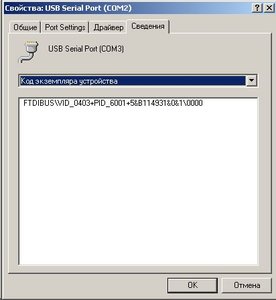

    Привет!
    Вобщем была у меня такая же ситуация, приобрёл я шнурочек для диагностики своего авто. Адаптер на микросхеме FTDI. И всё вроде бы хорошо и прекрасно, но ни в какую не хотел читаться климат. VAG-COM выкидывал сообщение как на картинке №1. Не буду долго расписывать тут как я бился и сколько чтобы всё-такие его прочитать а выложу картиночки с настройками. А если быть точным, то всего лишь с одной настройкой как оказалось в последствии. На рисунке №5 показан параметр который я поставил в самое минимальное значение (по умочании этот параметр высавлен в 16) и всё заработало.
      6,8 КБ
      144
      47,7 КБ
      162
      34,5 КБ
      170
      25,2 КБ
      168
      41,6 КБ
      188

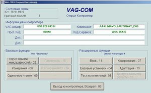

    Re: Работа с интерфейсными кабелями: VAG-COM, VAG-Tool и пр. Обсуждение, советы, секр
    Продолжение...
