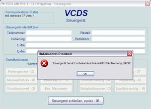

    Дорогие знароки такой вопрос.
    Одолжил кабель у друга(на знаю какая версия но точно оффициальный в about стоит полностью активирован у лицензирован).
    Когда нажимаю на Navigation 37 или Radio 66 получаю следующую ошибку.
    Сорри по немецки это означает типа прибор посылает нензакомый протокол.
    Где проблема? В Кабеле?

  15. LittleTOXA
    LittleTOXA Живу я здесь
    8 окт 2006
    3.784
    A6 C7 3.0TDI
    Re: Работа с интерфейсными кабелями: VAG-COM, VAG-Tool и пр. Обсуждение, советы, секр
    +1 конечно же :)
    Но ведь ошибку-то не "не вижу блок" показывает, а отсутствие подобранного протокола. Вроде есть они.

  17. melkon
    melkon Суровый диагност
    21 сен 2005
    27.089
    Touareg CR 3.0TDI
    ОК ... В таком сллучае для начала озвучь год выпуска машины .

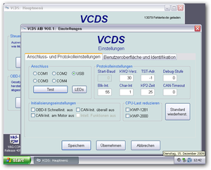

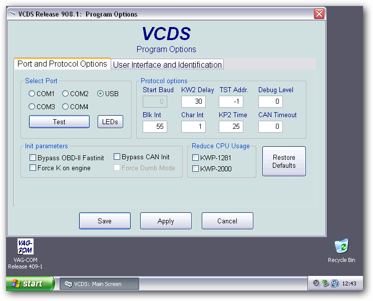

    То что я вижу - ты ломишься в 8Е 908 версией . А по мне так если машина 8Е то ей вполне хватит и 311 версиии. Я клоню к тому что можно попробовать подключиться другими версиями програмы . Это раз.. И второе - протоколы какие выбраны в настройках проги ?
  18. gev

    A4/8E Quattro 2.5 TDI S-Line
    Машина Audi A4 8E Quattro 2.5 TDI 2004
    попробую версией 311 отпишусь.
    А вот настройки v 908:
    на енглиш и немецкий

  20. melkon
    21 сен 2005
    27.089
    Touareg CR 3.0TDI
    Галки на протоколах KWP1281 и KWP200 поставь и попробуй опросить снова .
