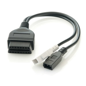

    По умолчанию покупные адаптеры обычно реализованы на стандартном обд 2 разъеме.
    Далее идет переходник на 2 пин колодку, в том случае если подключаешься к более "старым" модельным годам. (или как чаще бывает проводки воткнутые в пины адаптера :))Все бы ничего но по формфактору исполнения самих пинов адаптеры ой как разнятся, бывают пины в адаптере тонюсенкие и они как раз таки чаще всего парят мозги. Очень часто бывает банальная ситуация плохой контактер в самом разъеме, более того когда к диагностическому разъему редко или никогда не подключались с годами контактер окисляется и в самом разъеме условно говоря нет контакта с адаптером, примечательно то что лампочки(диоды как по питанию так и по каналу данных "горят") У меня бывало такое один адаптер видит машину, другой адаптер эту же машину не видит. Слегка на перекос даванешь и тот который не видел тоже начинает на ура видеть до тех пор пока давишь, как тока руку убрал сразу сязь пропадает. Очень часто такое бывает когда подключаешься к америкосам и японцам по обд2, концерн ВАГ пару месяцев назад была 8е к которой 3 адаптера подключали и не один не смог соединиться, на помощь пришла ВЭдЭшка :) пару пшиков и связь установленна :)
    Осмелюсь предположить что ты подключаешься к машине в твоем профиле. Тобишь у тебя 2пин колодки. В зависимости от модельного года на 2 пин колодке было реализованно два типа вывода с блока управления ошибок.
    1. Блинк коды (по количеству вспышек лампочки)
    2. Клайн диагностика.
    Так вот если у тебя диагностика реализована на блинк кодах то никакой ваг-ком тебе не поможет соединиться с блоком управления.
    Для того что бы понять какой тип диагностики у тебя в машине реализован необходимо вытащить из паза 2 пин колодки и посмотреть сколько проводков на колодки приходит.
    Если 3 провода, то диагностика по блик кодам, 4 провода диагностика клайн. В любом случае лутше вытащить 2 пин колодки из паза, может какой проводок выскочил из колодки и просто не контачит.
    В том случае если используешь "фирменный" переходник обд на 2 пин проблему контакта в этом соединении со счетов сбрасывать не нужно. В идеале лучше по началу попробовать подключиться на "проводочках " с штекерками воткнутыми в адаптер.

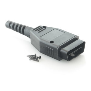

    Приобрел Мастеркитовский BM9213
    Подцепил его к A6/45, все чудесным образом работает. Но есть пара вопросов:
    Как убрать с приборки надпись In1?
    И где можно приобрести вот такие коннекторы?
    Не люблю я что бы провода висели "на соплях". :)
