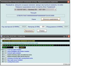

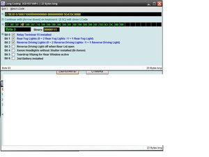

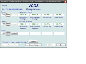

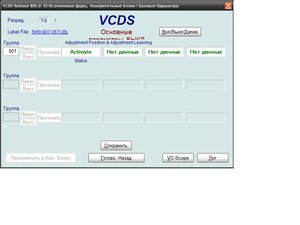

    Re: Работа с интерфейсными кабелями: VAG-COM, VAG-Tool и пр. Обсуждение, советы, секр
    Думаем-думаем ребята!
    В этом не может быть косяк? Или это парная ошибка?
    01328 - Convenience System Data Bus
    013 - Check DTC Memory - MIL ВКЛ
    Вот, поскриншотил ещё, там всё нормально?
    У меня Би-ксенон если чо...

  20. SergV
    SergV Старожил
    20 янв 2008
    10.311
    Audi Q7/4L/BUG/JXX
    #4160 SergV, 22 ноя 2009
    Эх не успел с ответом!
    Ты бы еще раз разобрал и посмотрел внимательно что куда ты подсоединял.
    Ведь косяк появился после того как ты "клешни" свои запустил :) Скорее всего какой то центральный жгут, плохой контакт. Вот у тебя и ругается машина, либо по распиновке чего начудил, ну там местами разъемы попутал.
    Я тут почитал расшифровку 01328 именно два варинат описывается неисправности.
    Первый как я написал, второй как ты написал :) цитата : "От оно как, получается, лампы спалили оба блока розжига! Поаккуратнее с китайскими изделиями..."
    А ты по ходу решил с экономить на лампочках :) поставить Кетайский аналог. И как нормальная да экономия получилась ?
