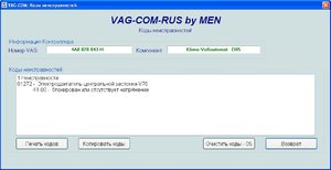

    A6/C4, появляется ошибка в климате
    Прописывается ошибка климата:
    01272 - Электродвигатель центральной заслонки-V70
    4100 - Блокирован или отсутствует напряжение​
    Когда делаешь Тест исполнителей в разделе Климата на этот V70 не ругается.
    Из-за чего ошибка появляется? И как она по идее должна была проявляться на работе климы?

    F84 - как компонент F83, ошибка именно по нему..... Не знаю можно отдельно этот соленоид заменить, надо смотреть.....
