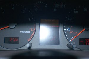

    Ребят подскажите пожалуйста как с помощью ваг-кома проверить текущую неисправность которая высвечивается на дисплее в приборке и пищит? просто у меня этот дисплей практически не работает.. так пару пикселей только горит, вот и не могу разобрать что он там выдает.

    #4015 HeadBussa, 9 ноя 2009
    Re: Работа с интерфейсными кабелями: VAG-COM, VAG-Tool и пр. Обсуждение, советы, секр
    Светиться желтым! ок спасибо сейчас гляну!
    При включении скорости пищит 3 раза, глянул все возможные символы которые появляются, распознал только один, который горит красным - ушел антифриз, долил:nod:
    Вот второй который желтым загорается - не могу никак разобрать, ездить страшно, вдруг что серьезное не в порядке
    p.s. сейчас снял и ремонтирую передний бампер, соответственно воду из бачка омывателя слил, символ говорящий о недостаточном уровне жидкости омывателя я узнаю, но вот второй никак не разберу.. вот фотка

    Да уж, фиг что разберешь. стоит задуматься о замене щитка приборов.... Даже не осмелюсь предположить, что это может быть такое.

    Спасибо за предположение, но при вытянутом ручнике загорается красный символ и надпись Hand Brake is applied
    Вот просмотрел все символы и только 2 квадратных - символ бензоколонки(отпадает т.к. пол бака бензина), говорящей о необходимости заправки и символ аккамулятора, о пониженном заряде батареи, вот и думаю не связанно ли все это с ошибкой которую выдает ваг-ком, которую я стирал но она появилась вновь
    18010 - Напряжение питания на кл. 30: напряжение слишком низкое
    P1602 - 35-10 - - - Спорадическая
    Либо как то связанно со снятым передним бампером, возможно какие то датчики срабатывают, т.к. на бампере остались противотуманки и дудка сигнала которые я отсоединил при снятии

    брейк - не только ручник, но и лампы и колодки и уровень тормозухи

    хммм.. хорошо, спасибо проверю, сейчас открыл отсек аккумулятора и оказалось что клема (-) была не затянута, возможно из-за этого аккумулятор не получал зарядку из-за плохого контакта и постепенно разряжался, поэтому и вылез значок аккумулятора(возможно).
    а что за лампы? стопсигнала?
