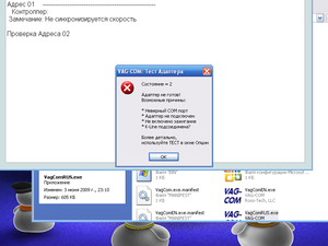

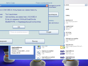

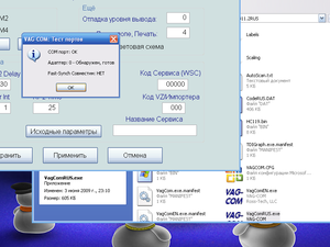

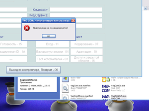

    Приветствую всех, народ подскажите плиз где проблема зарыта.
    В общем установил дрова для шнурка, порт настроил, прогу активировал в общем все строго как здесь описано: http://www.avtoadapter.ru/forum/viewtopic.php?f=2&t=127
    в общем порт тестит на ОК, пишет что адаптер обнаружен , но не работает и не видит его. Ругается на синхронизацию, незнание и несовместимость контроллера...
    Лампочка на самом шнурке горит, еще на приборке при подключение кабеля начинает моргать "проверь двигатель" методично так, при отсоединении потухает.
    Пробовал и при заведенной машине и при вкл. просто зажигании эффект одинаковый.
    Сам шнурок проверенный, купил у человека который юзал его на идентичной машинке с точно таким же двигалом (2,5 TDI ABP).
    Сделал несколько скринов для наглядности. В общем не едут лыжи...хэлп. (просьба ногами не бить если тема подымалась уже, просто лопатить 200 листов как то жестоко, ткните где можно почитать про проблему)

  9. SergV
    SergV Старожил
    20 янв 2008
    10.311
    Audi Q7/4L/BUG/JXX
    Re: Работа с интерфейсными кабелями: VAG-COM, VAG-Tool и пр. Обсуждение, советы, секр
    Очень часто бывает нет связи из за плохого контакта. И все что ты описывал про танцы с бубном именно так и будет.
    Пробуй подключиться к другой машине.
