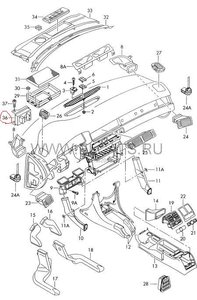

    Re: Работа с интерфейсными кабелями: VAG-COM, VAG-Tool и пр. Обсуждение, советы, секр
    под номером 36
    http://www.elcats.ru/audi/Parts.aspx?Mdl=2E500000&SubId=C310028D

  7. Leon777
    Leon777 Завсегдатай
    29 ноя 2008
    874
    Audi А4/8E 1.8TAMB
    зарегится бы надо в экзисте вещь нужная:hi: ImageHandler2222222222.jpg
